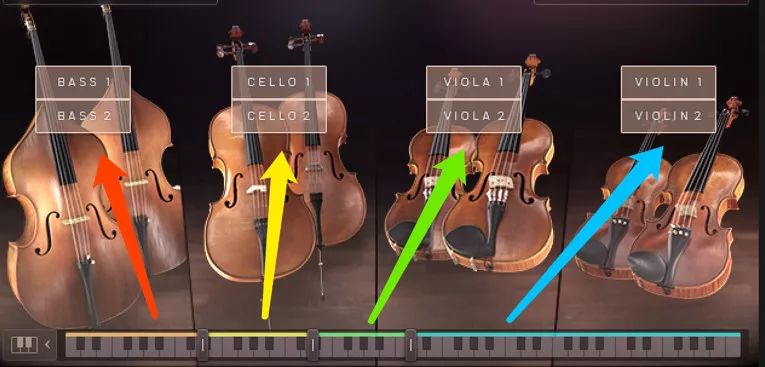

22人中小型编制,每声部有AB开关,可以让人数再缩减1/2。合奏时可以智能划分声部。
音色声部:
Violins / Violas / Cello/ Basses / Ensemble,小提琴不区别1、2声部,无奈。主要流派划分:Modern(现代)/ Traditional(传统)。和前作的意思差不多,主要是声场的差异化。

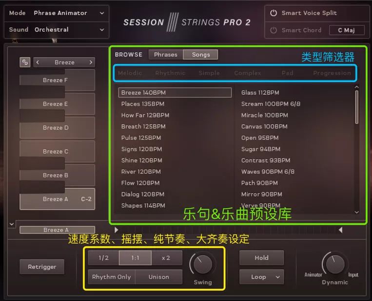

节奏设计师与乐句设计师(超级亮点)
几乎没有哪款专业的弦乐音色花这么大手笔去设计节奏&乐句预设(反过来说就是花心思设计乐句&节奏的往往都是那些“一指禅”玩具音色)。其实这也算是Session系列的最大亮点了。在SHP铜管里乐句库就设计的不错了,但这次在SSP2里,厂商设计师真的是下了狠功夫去设计这些无比实用的节奏&乐句模板。不能否认,这些漂亮的节奏&乐句模板可以给作曲家带来更多的创作灵感,也可以让小白轻松地用一指禅方式直接体验作曲大师的成就感。并且这些Loop都是MIDI文件触发的,不是固定采样。用户可以自如地设定一切他需要的内容——比如摇摆节奏、三连音节奏,甚至改变和弦都很轻松,例如,你可以用C单键来触发一个Pattern演奏默认的Major和弦。那么你可以用C+Eb演奏这个Pattern的Minor和弦版本,你还可以试试C+Gb,C+G。这是常规的“一指禅”音色根本无法实现的自由操控。
相较于节奏设计师里的节奏模板,我对乐句设计师里的乐句模板更感兴趣。尽管我并不愿意用别人创作好的旋律织体和声进行,但是这些进行能给人的灵感提示更直观。当然,小白们若想直接把乐句拽进工程里直接怼几句就交活儿,将自己伪装成大师这种事情,SSP2也是可以帮你们作弊的。

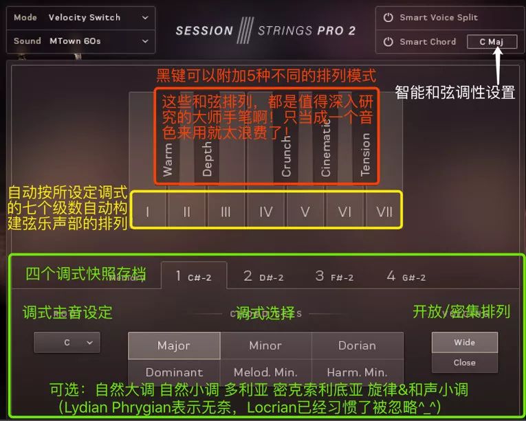

智能和弦模式(超级亮点):
这一直是Session系列的设计亮点,别告诉我你没在SHP铜木管里玩过!这可是不懂和声的小白的超级福利啊!它可以在你设定的调式和声环境里快速地为你铺叠出非常专业的弦乐排列!尽管你不一定真的直接拿来当做“一指禅”来用,但是这些排列真的值得深入研究哦!别以为排列出来的Voicing只有顺阶和弦!五个黑键给出的附加排列很高级。即便你是大师,你也要无条件先放低自己的姿态,来看看音色设计师的精心设计——这是对一些顶级作曲家惯用的排列手法的总结。利用这个模式,你可以很轻松地,随机地用1-2根手指就轻松弹出一串你自己都意想不到的弦乐PAD连接,简直是做配乐的神器。已经很接近AI作曲了有木有!(AI作曲其实就是人工智能取代人脑作曲构思的过程。)如果你参不透Session系列的音色科技,那你自然无法感受到这款产品设计者的良苦用心。

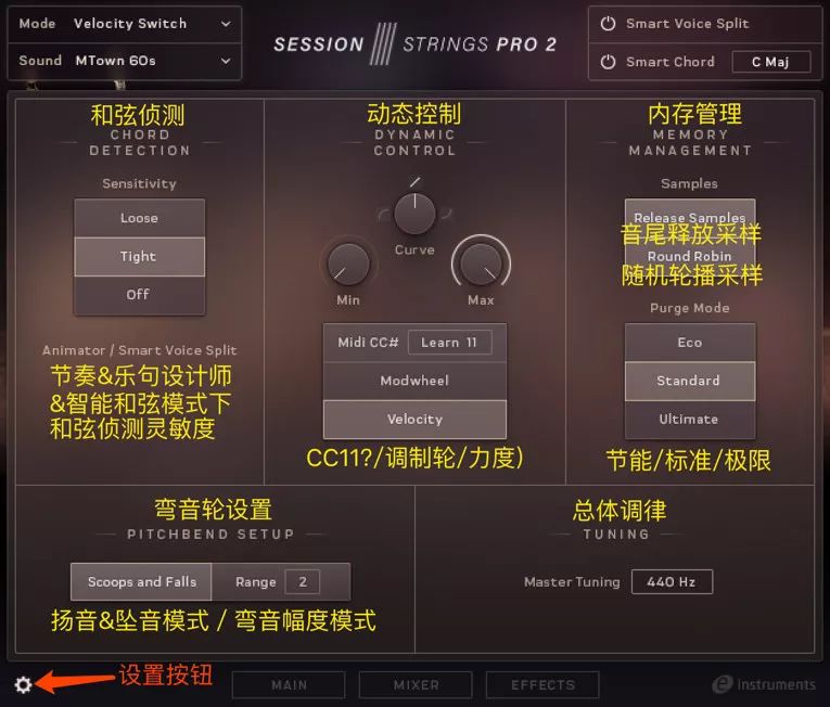

默认的动态变化是用力度触发的,你肯定在很多时候需要设置为CC1或CC11,那么可以在设置界面中轻松自定义。同时,弯音轮是用来触发扬音&坠音两种演奏法,还是单纯用来进行弯音变化,也可以自定义。

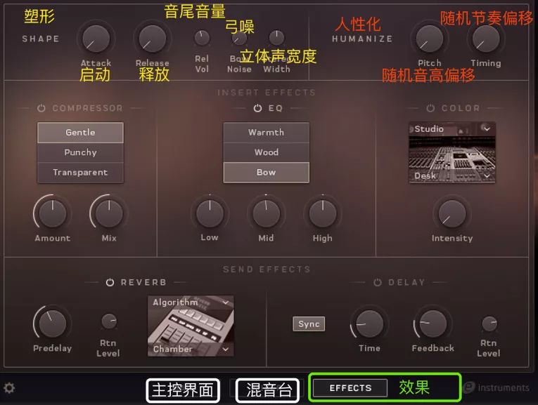

它的混音台界面我就不介绍了,该有的功能都有,但你充其量在这里简单做个balance。说说效果器界面吧,比较重要的声音塑形控制、人性化控制,都在这个界面里了。我把重要的标出来,大家自己看即可。
